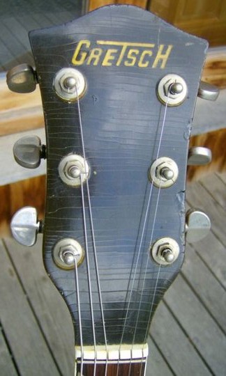

Houlà !!! scratch scratch scratch
Manche vissé… Les entourages de micros hypers grands… Mécaniques Grover à première vue… Boutons de potars presque en carré et non en trapèze… Micros dorés et acastillage "blanc"…
Moi je dirais : montage improbable de pièces diverses dont la plupart d'origine Gretsch, mais après ça… Shocked Shocked Shocked

scratch ...la plaque de manche ne me parait pas être d ' origine....
