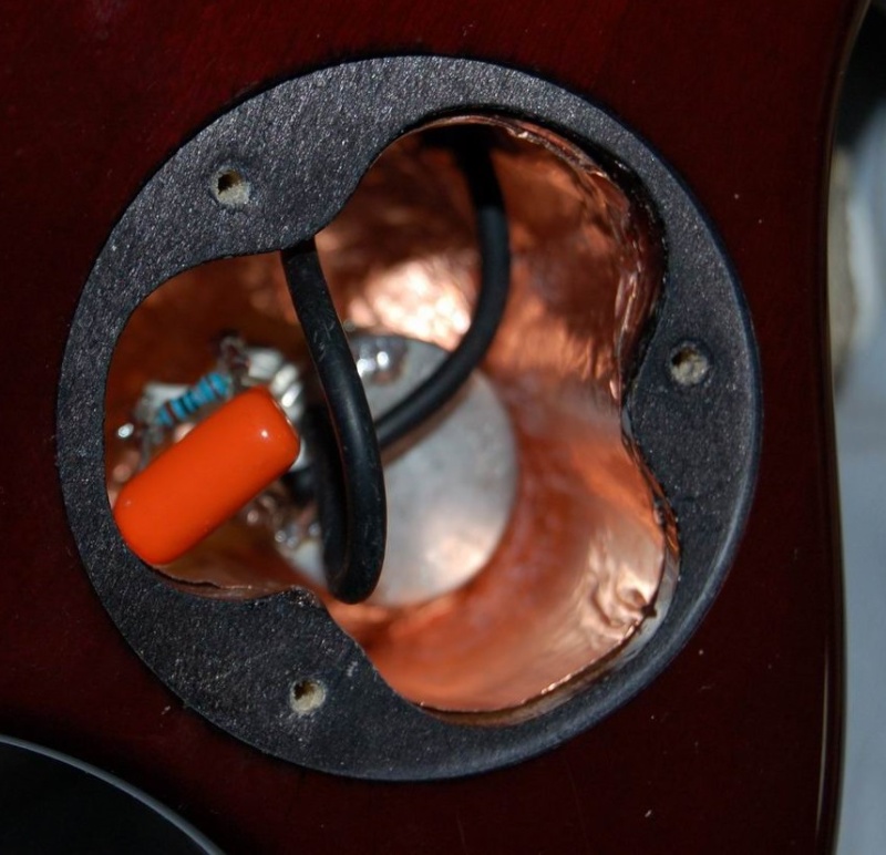

MessageSujet: Re: si si, le père noël existe...!   si si, le père noël existe...! - Page 4 EmptyMar 11 Nov 2014 - 1:00
Bon alors là, petite modif qui ne se voit pas mais qui s'entend...! et de manière flagrante!!
j'ai viré les pots d'origine qui étaient pour des humbruckers (500K) puis j'ai blindé en cuivre les "cages" (pas facile sur une "chambred", de coller sur rien... Rolling Eyes Rolling Eyes )
puis je les ais remplacés par des CTS 250k. log pour le volume et linéaire pour le tone. rien qu'au poids, ils pèsent le double de ceux d'origine c'est dire............
j'ai aussi décapé les "knobs" gold, déposés de ma 6120 car les nouveaux pots sont en 6,3mm alors que les anciens sont en 6, puis je les ais montés dessus (du coup il m'en manque un si quelqu'un en a un qui traîne je suis preneur!!
j'attends une commande de cap's orange drop pour fignoler le tout avec un treble bleed, et dès que j'ai l'occase de démonter les micros je blinde les "cages" aussi. (Bon jaurais pu essuyer les traces de doigts avant de faire les photos  Rolling Eyes  Rolling Eyes  pas envie de recommencer...).
si si, le père noël existe...! - Page 4 Resize11
si si, le père noël existe...! - Page 4 Resize12
si si, le père noël existe...! - Page 4 Resize13
Je sais que je ne pourrais jamais égaler, mais le son commence à se rapprocher très sérieusement de celui d'une duojet!!
Voilà, la suite au prochain épisode. bounce bounce

Après avoir galéré sur ma pédale je fais diversion car j'ai reçu mes condos (sitôt arrivés, sitôt montés)!
moi qui jouais toujours le potard de volume à fond, il y a des choses qui vont changer!!! bounce
je me suis aussi amusé à comparer, avec une vidéo you tube, avec le son d'une duo jet, et avec une config semblable (ordi=>DI=>console=>moniteurs et gratte=>pédalboad (avec DI intégré)=>console=>moniteur), avec "mystery train" d'ailleurs; ben on est pas bien loin! Le truc auquel je ne pourrais rien faire, c'est le sustain : jamais la "lutherie" chinoise ne pourra avoir le même!!!
Mais sinon, je suis vraiment satisfait du résultat!!

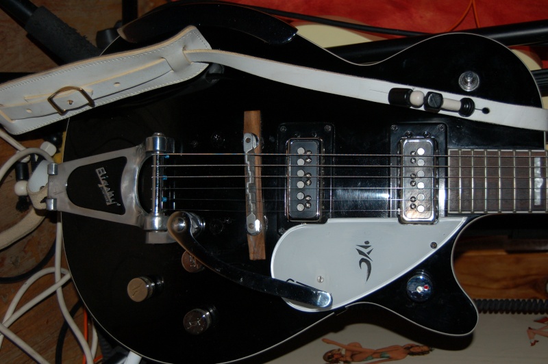

nouvelle modif; l'idée m'est venue sans faire exprès!!
En fait j'ai oublié de passer les cordes sous la barre qui "réappuie" sur les cordes du b7. Je me suis dit  : "crotte il faut tout redémonter, ho puis non je vais essayer comme ça!! Réglage de l'intonation, quelques accords quelques riff's, ça marche!!! du coup, je compare l'angle des cordes avec ma 6120, au niveau du chevalet avec ma "sauterelle" (fausse équerre), et que vois-je? Le même!!!
Je démonte (m'aurait étonné que je n'en arrive pas là quand même...), je transforme le b7 en B6, (touret, limes, feutre à polir, etc) et hop ; nouveau look!!
le truc bête dans l'histoire c'est que maintenant on  vois les trous de l'ancien cordier et des vis du b7 (ce dernier cachait un peu la "misère") Crying or Very sad Crying or Very sad Crying or Very sad
et retoucher une laque "chinoise" (au sens péjoratif), bennnn.....
J'ai télephoné à mon luthier qui m'a filé une astuce : je m'y met donc cette semaine et je vous tiens au jus!! Et si ça marche (il n'y a pas de raisons!!) je vous donne l'astuce Wink
pour l'instant elle en est là :
si si, le père noël existe...! - Page 4 <a href= si si, le père noël existe...! - Page 4 Dsc_0510" />
