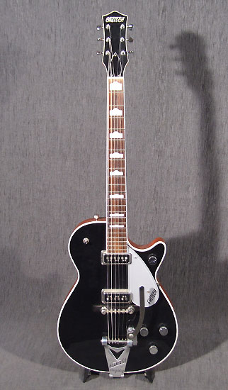

Content que tu aies fait cette transaction avec Guitare Village, c'est vraiment un bon magos, tenu par des passionnés, sympas et accueillants, des mecs de confiance !
Toutes mes grattes et mes amplis sortent de chez eux, plus question d'aller ailleurs ! Elvis
(La dernière fois que j'y suis passé (bah oui, on peut aussi "passer" pour rien, juste un café et une causette…) il mettaient en dépôt-vente une magnifique Jet noire d'occase, montée en Dynas !!! 1800 € ! drunken )
Celle-là :
Peinture Sixties Gretsch1
