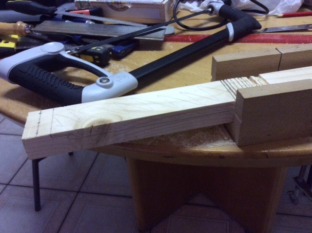

Ici la découpe de la défonce du "corps", par principe, la partie du manche qui viendra dans la boite ne doit pas trop touché celle-ci au niveau de la "table" pour laissé résonné celle-ci
CBG: The cigarbox guitar Img_1516
