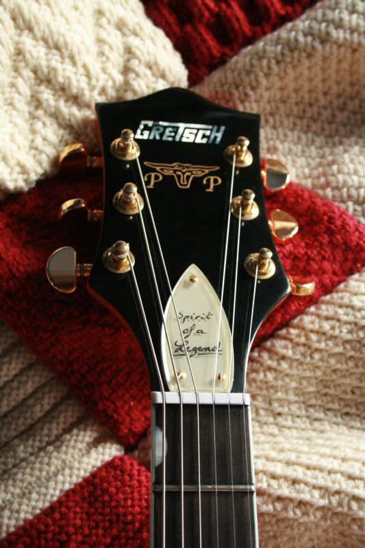

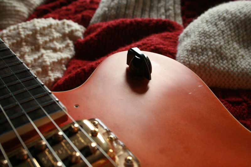

Salut, il y a quelques mois je postais la photo de ma 5120 légèrement kustomizée.
Spécifications techniques:
Gretsch 5120 Orange Electromatic 2007
Mécaniques Grover Gold Rotomatics
Logo 'Electromatic' supprimé (pas caché, supprimé, dégommé, viré...)
Logo Gretsch avec mes initiales.
Plaquette trussrod personnalisée
Touche 'Rosewood ebonized' ... comme les Gibson...
'G brand' gravé dans la table
Vernis intégralement satiné
Micros filtertron 6120
Chevallet 'Tru Arc'
Sillet de manche Graftech
Faisceau câbles réalisé en câble vintage sous tissus
Potentiomètres CTS
Ajout d'un switch-tone trois position, suppression du potentiomètre de tonalité
Bigsby rehaussé et personnalisé avec pins Gretsch 125ème anniversaire
Boutons persos (dès en plexi, Eightball, bouton Fender vintage...)
Bref, un peu transformée....

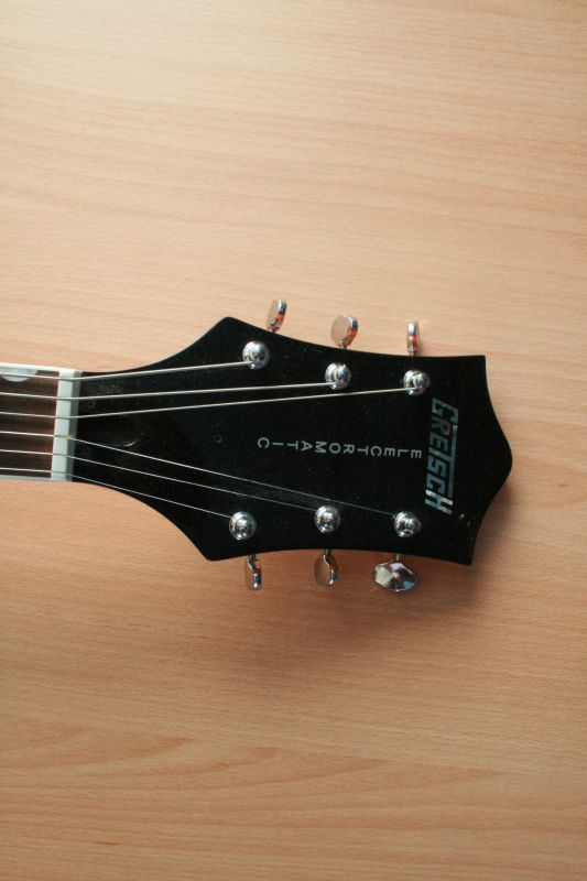

Quelques photos pour se faire une petite idée:
de ça:
Ma petite 5120 Kustom Révision 2... Img_7318-d449f7
j'ai fait ça:
Ma petite 5120 Kustom Révision 2... Img_7391-d7d1fb

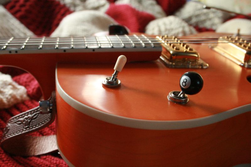

Le volume général....
Wink
Ma petite 5120 Kustom Révision 2... Img_7392-d7d238
La "Eight Ball" switch micro et le tone-switch en beige..... Un petit bout de la ceinture...
Ma petite 5120 Kustom Révision 2... Img_7393-d7d278

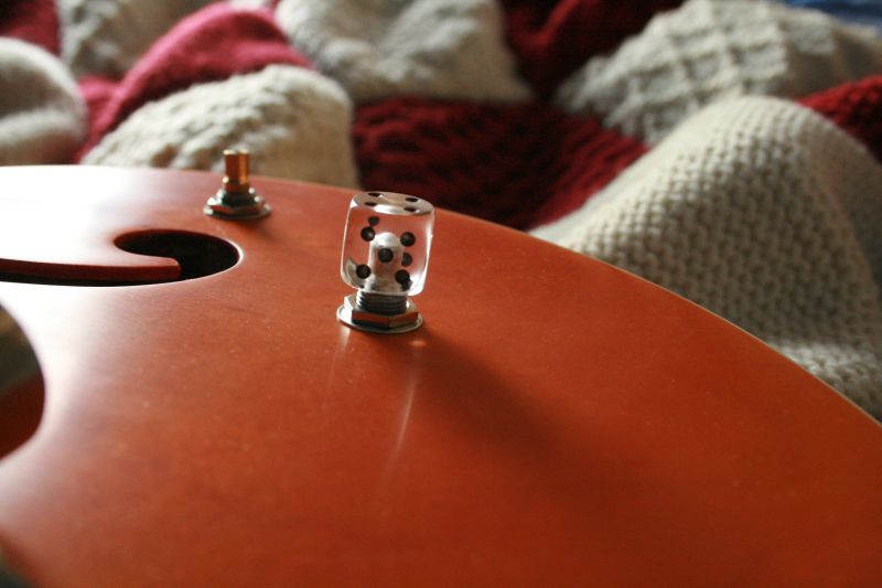

Un dé, volume du pickup bridge... L'autre est en usinage....
Ma petite 5120 Kustom Révision 2... Img_7394-d7d2bd

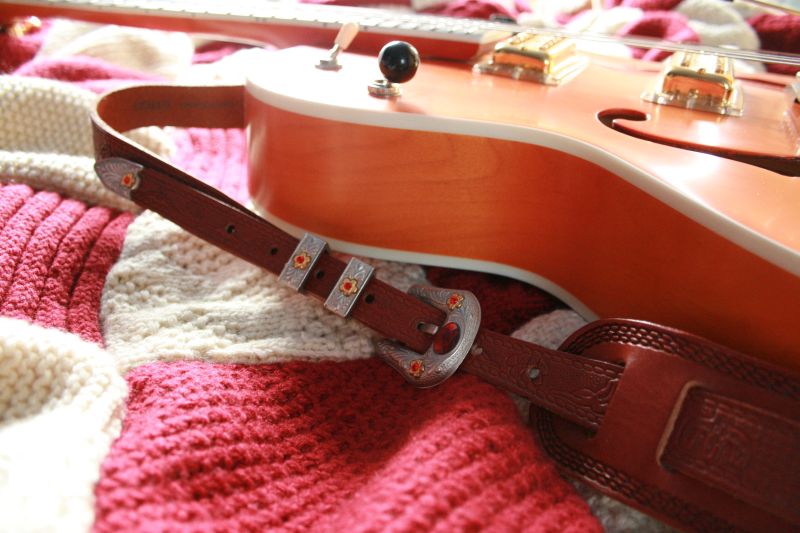

La ceinture... Gretsch made in Canada...
Ma petite 5120 Kustom Révision 2... Img_7397-d7d365

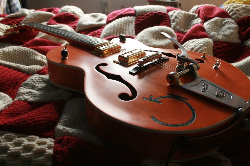

Une petite vue générale.....
Ma petite 5120 Kustom Révision 2... Img_7395-d7d2ea
