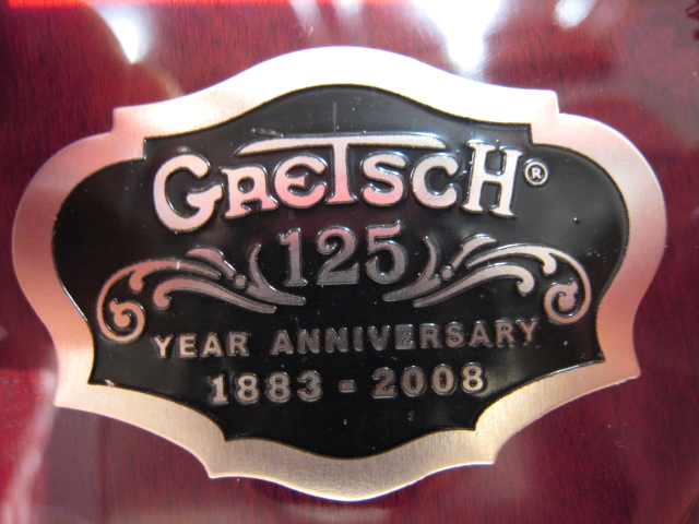

Je teste en Live (ouaih...)
comment régler son manche ? Gretsc25
Si ça ne marche pas, selon le site d'hébergement choisis, teste d'autres formats.
