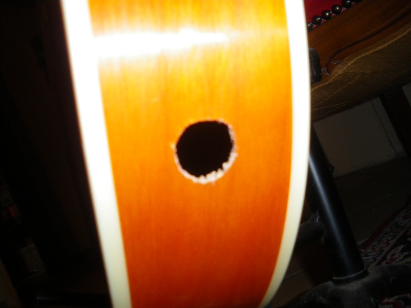

Alors aujourd'hui
la plaque en alu pour la prise jack et un énorme trou pour que ca passe
plaque en alu pour belgomiser apres Cool
GRETSCH G5120 SSC TRIBUTE................................... Imgp0419
le trou énorme fait de la meme facon que sur la video de la construction de la vrai fausse Mr. Green
GRETSCH G5120 SSC TRIBUTE................................... Imgp0420
et de nouveau ma femme me dit que je suis fou
et que je fait du bricolage agricole
et c'est vrai mais c'est collector donc ca va cheers

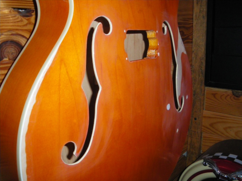

plus qu'a peindre en noir l'ancienne gorge
puis les ouies
et la j'ai trouvé une" finte"de derriere les fagots et des vieux fagots sec de chez sec tongue
GRETSCH G5120 SSC TRIBUTE................................... Imgp0424
GRETSCH G5120 SSC TRIBUTE................................... Imgp0426
le trou du potard en trop et rebouché Twisted Evil
GRETSCH G5120 SSC TRIBUTE................................... Imgp0427
GRETSCH G5120 SSC TRIBUTE................................... Imgp0428

oui je sais mais il a un trou bien visible sur la relic
donc voila de toute facon si vraiment on ne peut en jouer
je peut toujours manger plus de bois sur la tete et reculer le sillet a nouveau au point ou j'en suit
et ca fera un test sur les dimensions de cases lol!

MessageSujet: Filtertron Gretsch !   GRETSCH G5120 SSC TRIBUTE................................... EmptyJeu 15 Déc 2011, 20:33
Hi Mister M !
Quel boulot ! Y a pas à dire sur ce forum ils y en a qui ont du talent de lutherie !
Cependant, je me permets à tout hasard une petite remarque consécutive à l'installation sur ma White des TV Jones classics.
Il me semble sur sur ta 5120 tu ne pourras pas monter des Filtertrons classiques à "oreilles".
Il manque à ces grattes les entretoises qui supportent les deux pattes métalliques et il n'y a rien pour fixer les longues vis qui traversent le capot des micros.
Je ne vois que le grand vide sur tes photos... Comment vas-tu faire ?
Il me semblait que si les upgrades des Electromatics sont tous en TVJones c'est simplement pour cette raison. C'est le seul fabricant qui propose les Filtertrons en monture humbucker Gibson etc. Ils sont alors suspendus aux bezels par des ressorts ; comme sur une Les Paul...C'est la table qui les tient en place.
C'est pas le cas sur un Gretsch classique.
Mais tu vas peut être trouver une solution à partager avec la communauté.
Bon courage et so long guy !
