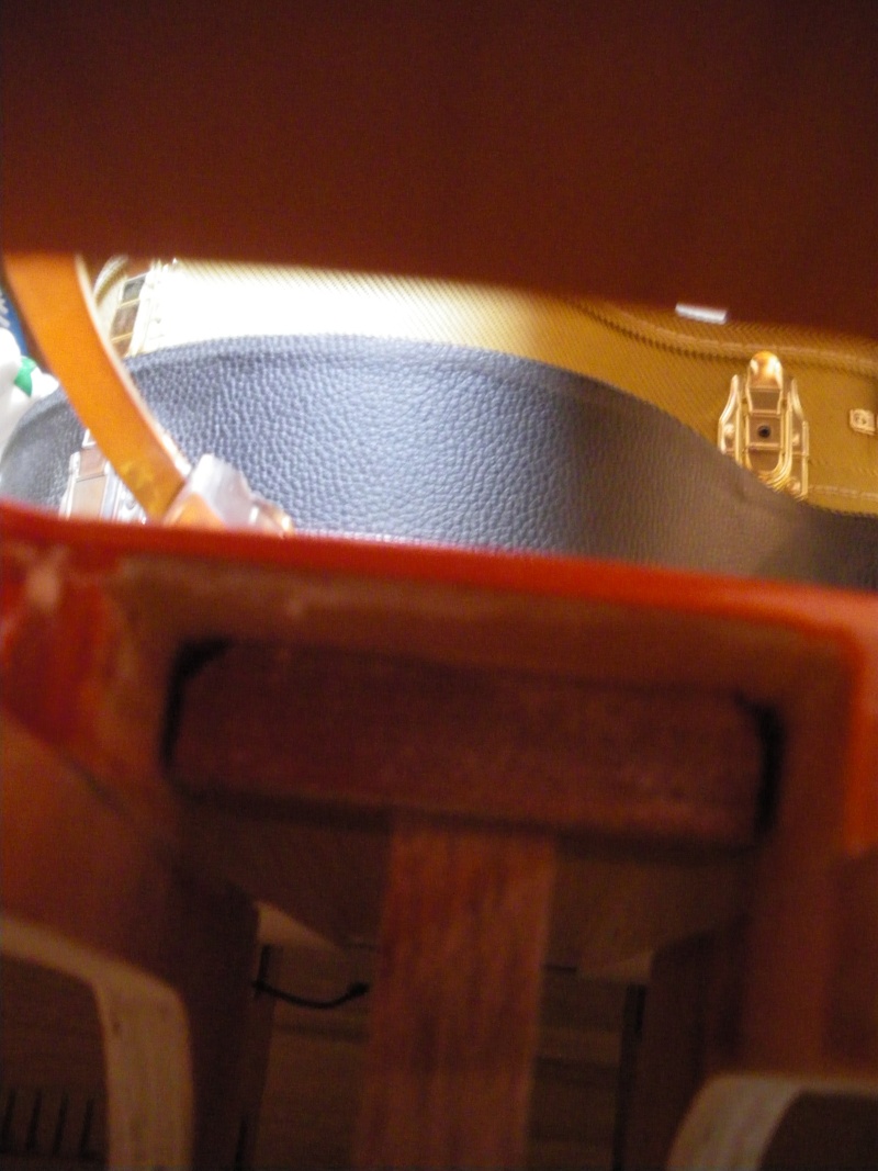

c'est le renfort sous le chevalet je vais faire une photo sur la mienne ou on voit ce renfort a remplacer

voila la photo
l'appareil rentre pas mais on voit ce que j'ai déja fait
et le renfort dont je parle
GRETSCH G5120 SSC TRIBUTE................................... - Page 6 Imgp0610
GRETSCH G5120 SSC TRIBUTE................................... - Page 6 Imgp0611
moi je parle du renfort du milieu
ou alors j'ai rien compris et en fait je le vire et puis voila ?????
GRETSCH G5120 SSC TRIBUTE................................... - Page 6 Empty
MessageSujet: Re: GRETSCH G5120 SSC TRIBUTE...................................   GRETSCH G5120 SSC TRIBUTE................................... - Page 6 EmptyVen 30 Déc 2011 - 13:08
alors apparement c'est moi qui n'est rien compris
je dois virer le renfort du milieu et rajouter des cales sous les poutres que j'ai déja faites...
GRETSCH G5120 SSC TRIBUTE................................... - Page 6 J204310
comme ça.
et donc ça c'est a la place de ce que j'ai déja fait mais plus court donc ????

Je serais toi, je vérifierais l'épaisseur de la caisse de la vraie 6120.
Je crois me souvenir que, sur le site US des Gretschpages, il est écrit que la série G5120/G5122 a une caisse dont le bois est un peu plus épais que les 6120 (ce qui au passage rend ces coréennes plus costaudes que leur soeur japonaise).
Dans ce cas, il te reste donc à tout démonter, enlever un pli à la caisse, et tout recoller.
Hé oui, faut ce qu'il faut !
Ne me remercie pas. Mr. Green
Ceci étant, personnellement je n'irais pas jusqu'à toucher à l'intérieur de la caisse. Shit

Je plussoie Montaigne
J'y connais pas grand chose mais il me semble que ce trestle est une piece de support et a moins de faire comme montaigne a indiqué je vois pas comment tu va t'en sortir Confused

exact je crois que ça suffit la
je vous écoute..... thumleft .........et je vais laisser l'interieur comme ça

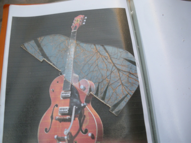

aujourd'hui j'attaque le pickguard donc je fait des essais.....
GRETSCH G5120 SSC TRIBUTE................................... - Page 6 Imgp0612
GRETSCH G5120 SSC TRIBUTE................................... - Page 6 Imgp0613
premiere coupe
GRETSCH G5120 SSC TRIBUTE................................... - Page 6 Imgp0614
plus qu'a ébavurer percer chanfreiner
pour le black je le dessine demain What a Face

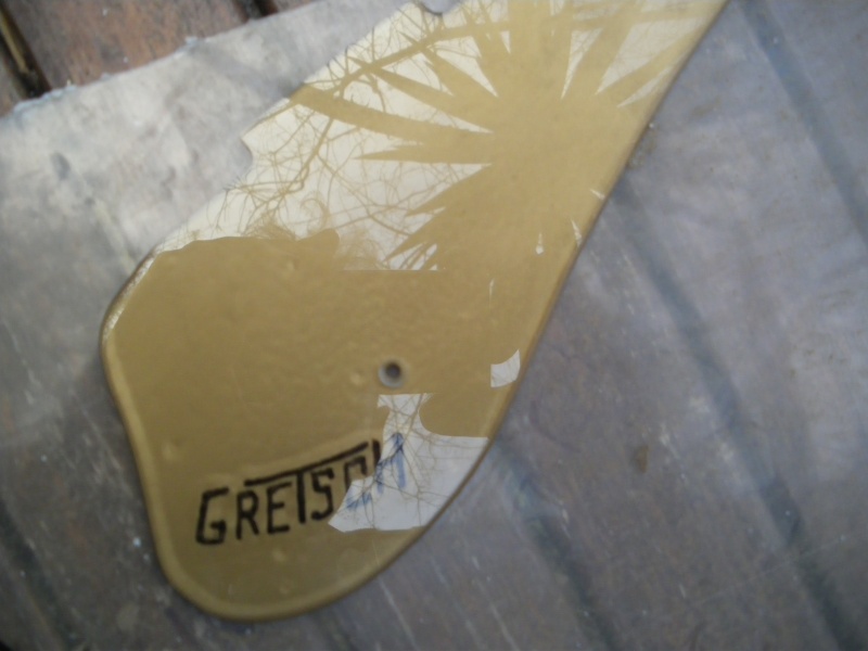

test pour gravage du gretsch
et la j'ai poncé et peint en or on verra demain
pour un essai c'est presque joli..... Rolling Eyes heureusement pour la relic y a rien a graver mais juste a abimé cheers
GRETSCH G5120 SSC TRIBUTE................................... - Page 6 Imgp0615
GRETSCH G5120 SSC TRIBUTE................................... - Page 6 Imgp0616
MessageSujet: Re: GRETSCH G5120 SSC TRIBUTE...................................   GRETSCH G5120 SSC TRIBUTE................................... - Page 6 EmptyVen 30 Déc 2011 - 21:27
'tin mais t'as du matos quand meme a la maison pour faire out ça
sinon un gars du forum US peut te faire des pickguard sur mesure
MessageSujet: Re: GRETSCH G5120 SSC TRIBUTE...................................   GRETSCH G5120 SSC TRIBUTE................................... - Page 6 EmptySam 31 Déc 2011 - 9:55
oui mais j'aime faire moi meme tout ce que je peut...................si ça sort bien évidement Rolling Eyes
pour le gravage c'est pas encore ça... Embarassed
en fait il faudrait graver direct a la boule alors que j'ai commencé a la pointe du coup la boule suit des mauvais trait
mais bon pour une premiere fois ça va et le or sort bien

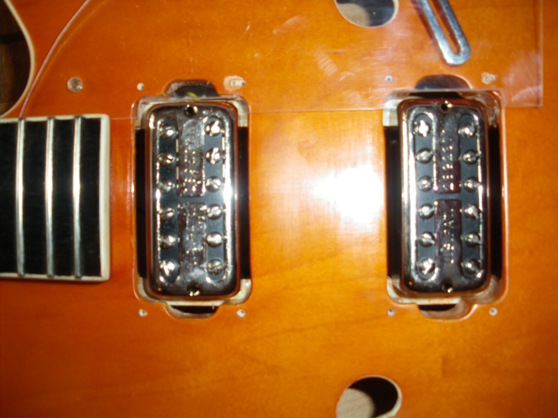

les trous et fraisage..
GRETSCH G5120 SSC TRIBUTE................................... - Page 6 Imgp0621
montage pour vérifier
GRETSCH G5120 SSC TRIBUTE................................... - Page 6 Imgp0622
GRETSCH G5120 SSC TRIBUTE................................... - Page 6 Imgp0623
GRETSCH G5120 SSC TRIBUTE................................... - Page 6 Imgp0624
finalement ça va
GRETSCH G5120 SSC TRIBUTE................................... - Page 6 Imgp0625
je le ferai en noir surement avec du vernis a feux de voiture
a moins que quelqu'un est une meilleure idée ...de toute facon au cas ou
je prefere monter les micros d'abord des fois qu'il y est des retouches

quelques photos de la 5120
GRETSCH G5120 SSC TRIBUTE................................... - Page 6 Imgp0710
tete vernis et logo "pkfd"
GRETSCH G5120 SSC TRIBUTE................................... - Page 6 Imgp0711
corps a la cire merisier

et voila a quoi ressemblera ça place au beau milieu du studio
GRETSCH G5120 SSC TRIBUTE................................... - Page 6 Imgp0720
oui je sais sur la photo le pickguard et or Confused ...mais sur la k7 en bas il est noir What a Face

Je vais d'abord dire bravo !
Et je vais aussi faire mon "chieur" 2 fois.
1/ Si "ça passe" malgré les énormes vis, j'ai l'impression que c'est au prix d'une action plutôt "très haute". J'espère me tromper.
2/ Tu fais bien entendu ce que tu veux, et je me mèle de ce qui ne me regarde pas, mais je te donne mon ressenti : le site ne dit rien à ce sujet, mais ta "Signature" est tellement chargée de photos qu'on ne sait jamais trop où finissent tes messages.
Encore bravo pour ce travail, dont je n'aurais personnellement pas entrepris le quart de la moitié.
MessageSujet: Re: GRETSCH G5120 SSC TRIBUTE...................................   GRETSCH G5120 SSC TRIBUTE................................... - Page 6 EmptyLun 2 Jan 2012 - 19:13
FELICITATION ! Mister M çà c'est du sacré boulot.
Vous serez donc deux sur le site à avoir réaliser votre rêve sans l'aide d'un luthier professionnel. Je rejoins Montaigne, je n'aurais pas osé.
Juste quelques petites remarques. Au sujet des vis, il me semble qu'elles n'ont pas été livrées avec ton kit ? Si tu ne veux pas en commander (les bonnes, les vraies) je peux voir si j'ai encore les anciennes de la White. Je ne veux pas être affirmatif à 100% (je ne suis pas chez moi quand je suis devant ce PC) mais si je les ai je veux bien te les refiler pour rien. Demain je te confirmerais pas messagerie.
Ensuite je suis assez étonné de constater que la taille des mikes est identique à celle des TV Jones (différence entre le bridge et le neck très voyante) Ce n'est pas le cas des originaux sur la White. C'est cela qui explique le son !
Tes remarques sont transposables à ma White. D'où le débat un peu stérile entre HS Filtertron et TVJones. En fait ce sont les même mais les HS sont un peu plus hum, violents !
Ce n'est donc pas ta caisse mais bel et bien la qualité du kit qui te donne ce son. Et vu le prix que tu as payé, chapeau bas, les TVJ ça reste du luxe.
On remarquera aussi la différence de taille des cage de micros. Stupéfiant. Tu t'es vraiment bien débrouillé, et aucun défaut visible.
Mais avantage à TVJones qui évite cet obstacle en adaptant ses micros à chaque monture. Tout cela se paye bien sûr.
Il ne te reste plus qu'à profiter de ton œuvre tu peux en être fier !
