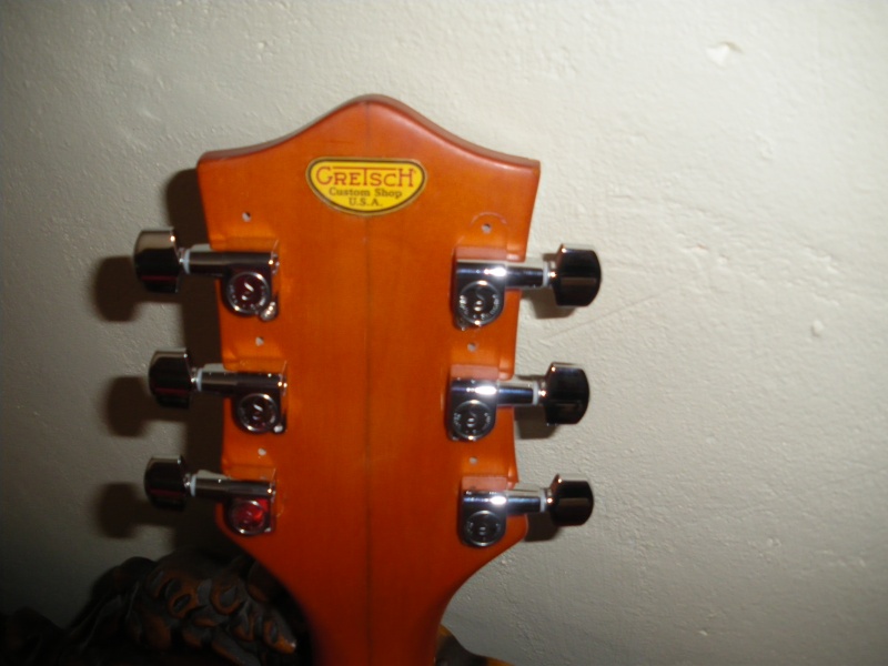

ensuite les mécaniques:
pour celle la il faut repercer mais qu'au 3/4 et par l'arriere a 10mm pas plus, le devant reste a la taille normale.
heureusement que j'ai vérifier avant What a Face
GRETSCH G5120 SSC TRIBUTE................................... - Page 8 Imgp1112
GRETSCH G5120 SSC TRIBUTE................................... - Page 8 Imgp1113
apres je rebouche a la patte a bois acajou pour que l'on voit bien les trous rebouchés Rolling Eyes
GRETSCH G5120 SSC TRIBUTE................................... - Page 8 Imgp1116

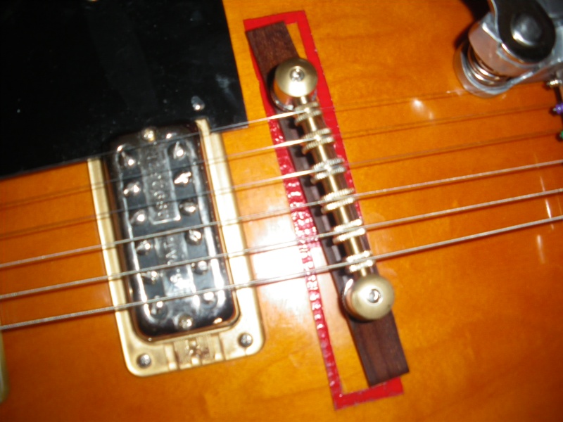

puis reste a mettre le space
remonter les cordes
et régler les harmoniques
et la magique............. effectivement on regles les deux mi plus leurs octave
et quand on accorde les autres cordes tous les octaves restant sont bon "magie" non c'est gretsch Mr.Red
en revanche on voit bien la difference avec l'emplacement du "adjustomatic" rien a voir
donc il faut refaire le scotch rouge.......
GRETSCH G5120 SSC TRIBUTE................................... - Page 8 Imgp1115

le scotch rouge est refait on voit le space tout neuf "pour un souci de détail j'ai mis des cordes 10/46 Razz "
GRETSCH G5120 SSC TRIBUTE................................... - Page 8 Brian_10
et les mécaniques allemande comme a l'époque.... Cool
GRETSCH G5120 SSC TRIBUTE................................... - Page 8 Tribut10
