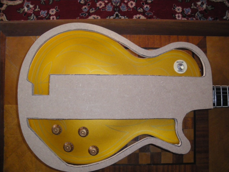

MessageSujet: Re: LE COIN DES LUTHIERS AMATEUR..........   Mer 22 Fév - 20:51
et voila le gabarit ....... cheers
plus qu'a le fignoler
et test sur télé et les paul pour voir les differences
maintenant il faut commander l'acajou pour le bas du corps..
