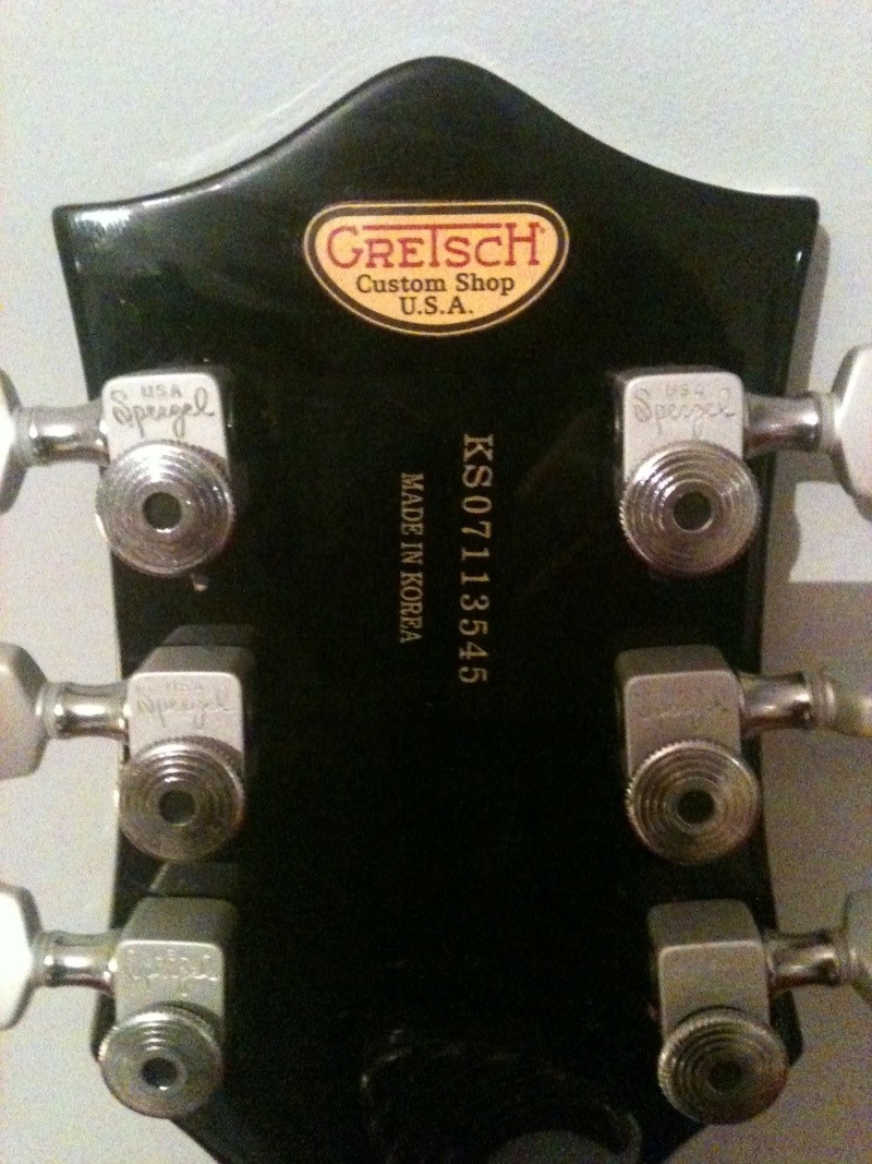

si je me trompe pas d'origine ce sont les meme que sur 5120 donc regarde" pkfd" a fait ça
Des nouvelles mecaniques pour ma 5122! Et un nouveau sillet! Photo110

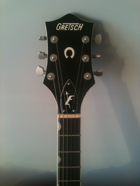

Ca y est percée! Les mécaniques arrivent demain.
Je dois avouer que j'étais un peu fébrile avant d'attaquer le premier trou! Laughing
Des nouvelles mecaniques pour ma 5122! Et un nouveau sillet! Dsc03012
Bon, c'est pas parfait, le vernis a un peu éclaté à certains endroits! Mais après avoir fait le tour du net, il y a bien pire!

Oui, t'inquiète pas, il y a une large rondelle à placer sous l'écrou de serrage des mécas, ça planquera tout ça ! Wink
Tu t'en es pas si mal sorti… Cool

regarde la photo de pkfd
Des nouvelles mecaniques pour ma 5122! Et un nouveau sillet! Img06710
ça devrait te soulager je pense cheers

C'est bon, elles sont montées!
Des nouvelles mecaniques pour ma 5122! Et un nouveau sillet! Dsc03015
Pas de problème particulier... On voit très légèrement un éclat de vernis, mais faut vraiment regarder de près (moins d'un mm).
A priori, personne le verra en concert! Mr. Green
Au niveau de l'utilisation, je les ai changées car la mécanique de la corde de sol avait pris un coup et tenait plus du tout l'accord. mais j’envisageai ce changement déjà avant ça car le Bigsby désaccordait vraiment trop la guitare. Résultat, il était quasiment inutilisable!
Après une heure de jeu intensif avec bends et usage du Bigsby intensif, ça bouge à peine et les cordes sont neuves! D'ici quelques jours ça devrait être parfait!
Je recommande clairement ce changement, le Bigsby devient alors autre chose qu'un objet décoratif! Wink

Ne t’inquiète pas pour les petits éclats, ils seront recouvert.
Par contre fait bien attention pour les Sperzels , il va falloir refaire des trous a l’arrière, il il y a un gabarit fourni pour pas te tromper, mais il va falloir un peu bidouiller pour que les mécas apparaissent bien droite, tu comprendras
