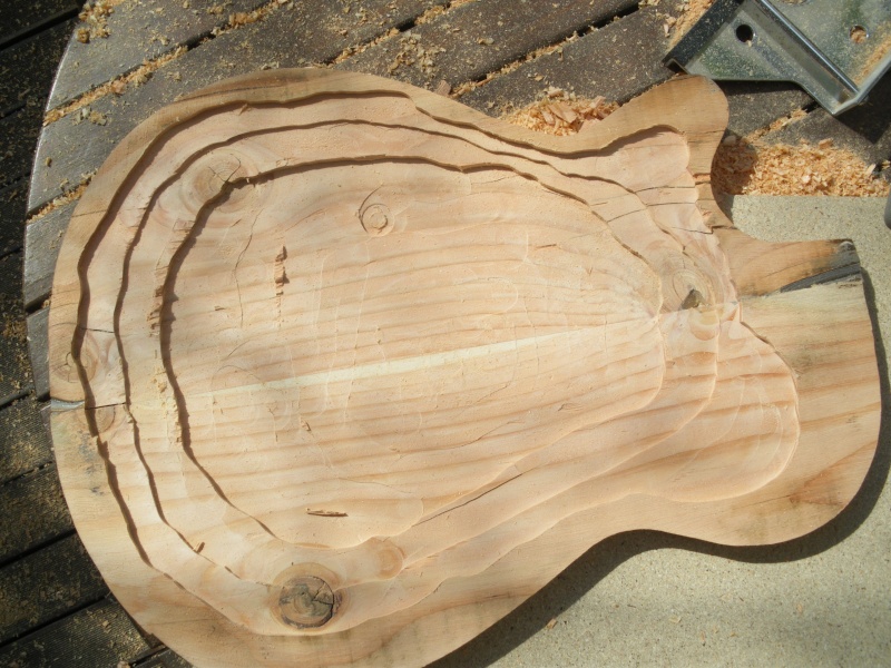

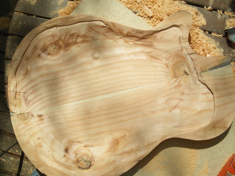

et voila j'attaque la découpe pour les noeuds
j'en fait deux au cas ou
faire soi-même sa Jet...................... Imgp1022
faire soi-même sa Jet...................... Imgp1023
faire soi-même sa Jet...................... Imgp1024
découpe grossiere car il faut raboter pour le collage "on sait jamais"
faire soi-même sa Jet...................... Imgp1025
il va falloir traiter les noeuds pour qu'il ne bouge plus...
faire soi-même sa Jet...................... Imgp1026
faire soi-même sa Jet...................... Imgp1028
faire soi-même sa Jet...................... Imgp1027

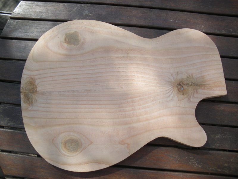

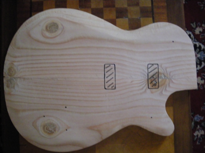

et voila
j'avais un peu de temps donc découpe du corps
reste a le finir pour qu'il soit propre mais c'est un bon début
j'ai aussi les découpes de l'arriere a faire.

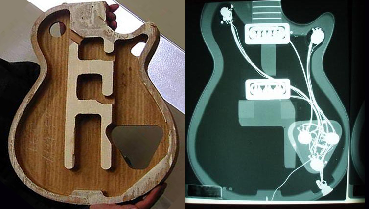

j'ai trouvé ça
on voit la trappe d'acces coté potards donc en bas c'est la table
elle est bombé aussi a l'intérieur et il y a des cales What the fuck ?!?
faire soi-même sa Jet...................... Table_10
maintenant je comprend mieux ce que m'expliqué "jen lewis"
faire soi-même sa Jet...................... Duo_co10
sur gretschtalk j'ai vu que les cales serait les carrés qui apparaissent a la radio

Pour bomber la table à l'intérieur, finis d'abord l'extérieur avant d'attaquer sinon risque de creuser trop loin.
Les luthiers creusent en fonction de la sonorité de la table. ils tapent sur la table ; écoutent la résonance et corrigent à la gouge.
Là je sais pas faire, question d'expérience.
Peut-être qu'aujourd'hui la forme intérieure des chambres que nous avons diffère de celle des années 50 ?
D'où la radiographie. C'est un peu comme pour l'Anniversary dont le bracing est un peu différent...Mais cela n'a pas d'importance je crois.

voila j'ai collé les deux parties
faire soi-même sa Jet...................... Imgp1122
et la c'est découpé et j'ai bouché les fissures des noeuds avec de la colle a bois et de la sciure
plus qu'a poncer...
faire soi-même sa Jet...................... Imgp1123
début de ponçage reste des petites fissures ça et la, mais c'est deja mieux

traçage des découpes micros ,des potards et du chevalet.....
pour voir ou tombe les noeuds...
faire soi-même sa Jet...................... Imgp1125
faire soi-même sa Jet...................... Imgp1126
la chance du débutant Mr.Red le micro neck ainsi que le manche cache le défaut du noeud..... pas top ?? cheers

enfin j'ai commencé l'intérieur de la table
en premier défonceuse
faire soi-même sa Jet...................... 116
faire soi-même sa Jet...................... 215
ensuite ponceuse" tank" a main
faire soi-même sa Jet...................... 317
faire soi-même sa Jet...................... 415
faire soi-même sa Jet...................... 514
puis je fignole a la meuleuse a disque a lamelles
donc avant
faire soi-même sa Jet...................... 613
et apres
faire soi-même sa Jet...................... 713
