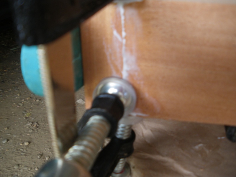

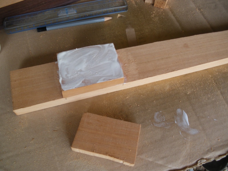

et voila j'ai coupé le bois
pas terrible mais je vais bien aplanir tout ça avant coller
faire soi-même sa Jet...................... - Page 3 Imgp1231
faire soi-même sa Jet...................... - Page 3 Imgp1232
faire soi-même sa Jet...................... - Page 3 Imgp1233

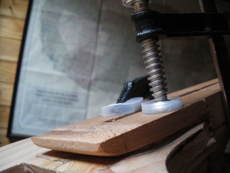

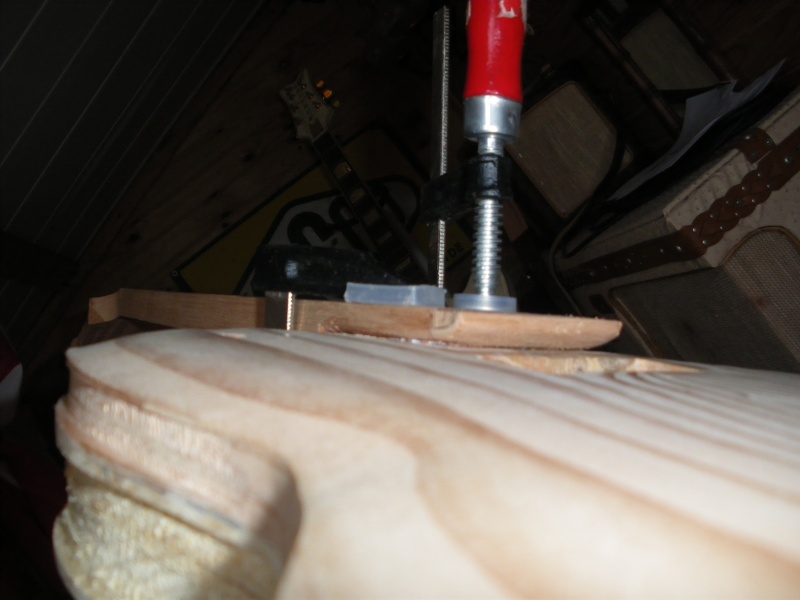

alors j'ai reçu le synchro sonic
et j'ai collé le bois du manche Confused
quelle galere pale ça glisse dans tous les sens Mad normal c'est un angle
donc j'ai fini avec une petite calle en bois qui j'espere ce décolera Confused
faire soi-même sa Jet...................... - Page 3 Imgp1234
faire soi-même sa Jet...................... - Page 3 Imgp1235

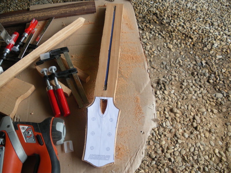

et voila ça avance
comme c'est sec truss rod en place
faire soi-même sa Jet...................... - Page 3 Imgp1236
tracage de la tete avec gabarit
faire soi-même sa Jet...................... - Page 3 Imgp1237

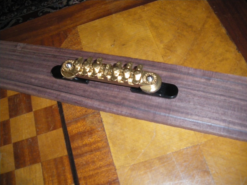

voila la touche est tracée
je scierai demain
la j'ai positionné les reperes qui me font peur affraid affraid "voila le boulot Confused "
faire soi-même sa Jet...................... - Page 3 Imgp1311

faire soi-même sa Jet...................... - Page 3 Imgp1312
je regarde a quoi ressemblera la guitare avec le manche

la j'ai encore la hauteur du manche a faire par rapport aux micros plus l'angle de 2°par rapport au corps Confused

voila
grace a "coco"qui m'a donné les cotes des "dyna" thumright
j'ai pu réduire le manche et faire la queue d'aronde et coller le manche cheers
faire soi-même sa Jet...................... - Page 3 Imgp1316
faire soi-même sa Jet...................... - Page 3 Imgp1317
voila quand ce sera sec je mettrai le manche a la bonne largeur
ainsi que la tete pour préparer le plaquage
