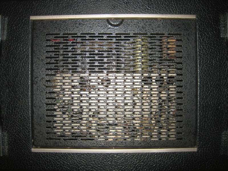

De dessus (ça a l'air propre), non ? :
Echos Vintage Echole13

Rappelons si nécessaire que je tente principalement de m'approcher avec la E51 des échos des titres du soliste des Shadows, Hank Marvin, durant les meilleures années (1960-1967), obtenus avec d'autres matériels analogiques, à bande ou à tambour.
Suite des opérations d'appropriation hier matin...
- nettoyage à fond du Tolex et du panneau avant (eau écarlate, eau savonneuse), Tolex remis à neuf avec un coup de cire d'abeille.
- camouflage de quelques petites piqures de rouille sur la grille supérieure, resserrage des vis de l'articulation de celle-ci
- Nettoyage complet des têtes et du chemin de bande après bien sûr avoir ôté celle-ci (pour la forme, car au coton-tige avec un peu d'alcool à 90° sur les têtes, je n'ai rien ramené).
- Démagnétisation.
- Remplacement de la bande un peu fatiguée par une neuve.
- Essai. J'ai l'impression d'un écho un peu plus net, peut-être une réalité, peut-être grâce à Mr Coué.
Le léger cloc (mécanique, il ne va pas dans le signal) correspond au passage de la "soudure" de la boucle sur le galet presseur, sans doute un jeu dû à un joint fatigué.
A tout hasard, j'ai commandé un kit "pinch-roller, rondelle teflon et huile ad hoc".

Une idée du gabarit du bestiau :
Echos Vintage Echole16
Et, derrière la grille :
Echos Vintage Echole17
La boucle magnétique et son chemin d'une tête à l'autre :
Echos Vintage Echole18

rhhhhhhhhhhhoooooooooooooooo!!!!!!! cet engin..... affraid
et maintenant je sait ou est l'oeil magique thumright
Echos Vintage Empty
MessageSujet: Re: Echos Vintage   Echos Vintage EmptyMar 17 Avr 2012 - 17:43
Oui... c'est un peu le Panzer de l'écho à bandes. Cool
