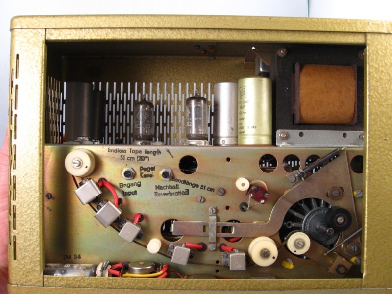

Je continue à en découvrir sur cette mamie. Certains détails qui la différencient de la NG51.
Sur une des annonces sur eBay, une photo est très explicite à ce sujet (matériel en très bel état d'ailleurs) :
Echos Vintage - Page 3 Raglag10
Au dessus de l'indication "Eingang Input" figure un petit potard actionnable avec une tournevis. Je pense qu'il s'agit du réglage du niveau d'entrée. Intrigué, j'ai trouvé sur la E51 un bouton similaire (dans le petit cercle rouge).
Echos Vintage - Page 3 Echole29
Mais avec ma tendance à faire griller tout ce que je touche, je vais tenter de trouver une explication fiable quelque part. Prudence est mère de la sûreté. D'autres réglages de ce genre figurent sur la NG51 (à côté du premier, et aussi à côté des tubes) qui sont absents sur la E51. Amusant de constater ces petites évolutions au fil des années.

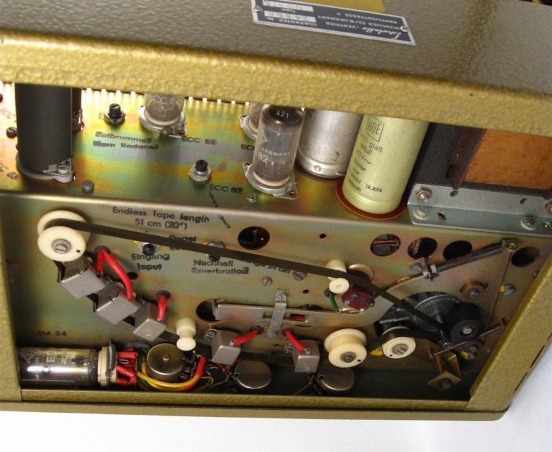

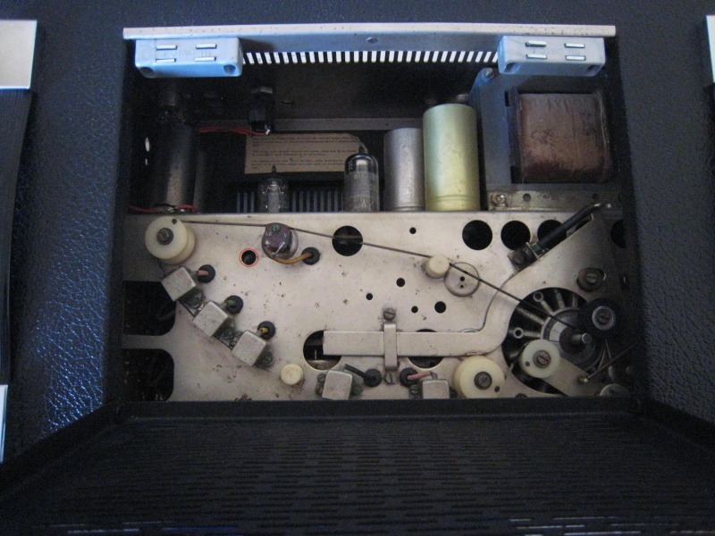

MessageSujet: Re: Echos Vintage   Echos Vintage - Page 3 EmptyLun 7 Mai 2012 - 13:55
N'importe quoi ! En zieutant bien, il n'y en a qu'un qui ne figure pas sur l'E51 (celui sous la mention Nachall sur la NG51) :
NG51 :
Echos Vintage - Page 3 Raglag11
E51 :
Echos Vintage - Page 3 Echole33
Le mini-potard au fond à gauche sert semble-t-il à réduire le bruit de fond. Intéressant.
J'attends d'autres infos d'un spécialiste.
