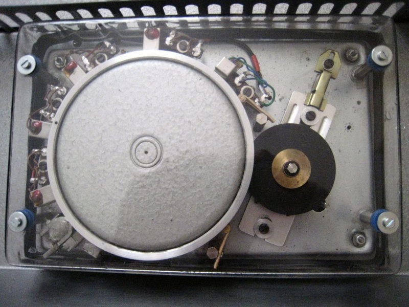

Evidemment je soulève la grille, histoire de...
Hum... la bande est sortie de son chemin. Je la replace, mais ce n'est pas trop bon signe sur la délicatesse de la manutention en cours de transport.
Je branche... Tout s'allume.
J'enclenche la vitesse lente de l'écho. Juste un petit cloc-cloc mécanique, qui semble être un câble un peu trop près des pales du moteur. Je parviens à éliminer ça peu à peu en inclinant la machine trois ou quatre fois.

En attendant de souder, re-tester, remonter et fermer, quelques vues de l'E51 Inside vue de dessous
Echos Vintage - Page 4 E51_in10
Un condensateur tout neuf... On voit aussi le nouveau câble d'alimentation, bien à la masse (la ronflette devait venir de là, car il a été remplacé).
Echos Vintage - Page 4 E51_in12
Une sortie Jack arrière refaite (le bricolage précédent devait être médiocre). Là, c'est net.
Echos Vintage - Page 4 E51_in13
Des soudures en rang d'oignon...
Echos Vintage - Page 4 E51_in14
Une idée de la jungle...
Echos Vintage - Page 4 E51_in15
La zone à opérer...
Echos Vintage - Page 4 E51_in16

Des nouvelles du front...
Comme prévu, le Père Noël a livré à temps le nouveau joujou.
Récupéré en Région Parisienne dans le local de répet du groupe dont le leader est aussi un électronicien hors pair.
Ils ont joué avec, j'ai joué ensuite avec eux. Le pied.
Un indice :
Echos Vintage - Page 4 Capot_10
Le joujou a 45 ans...
Echos Vintage - Page 4 Empty
MessageSujet: Re: Echos Vintage   Echos Vintage - Page 4 EmptyMer 25 Déc 2013 - 0:19
scratch scratch scratch scratch scratch
C'est quand meme pas une Binson ??
