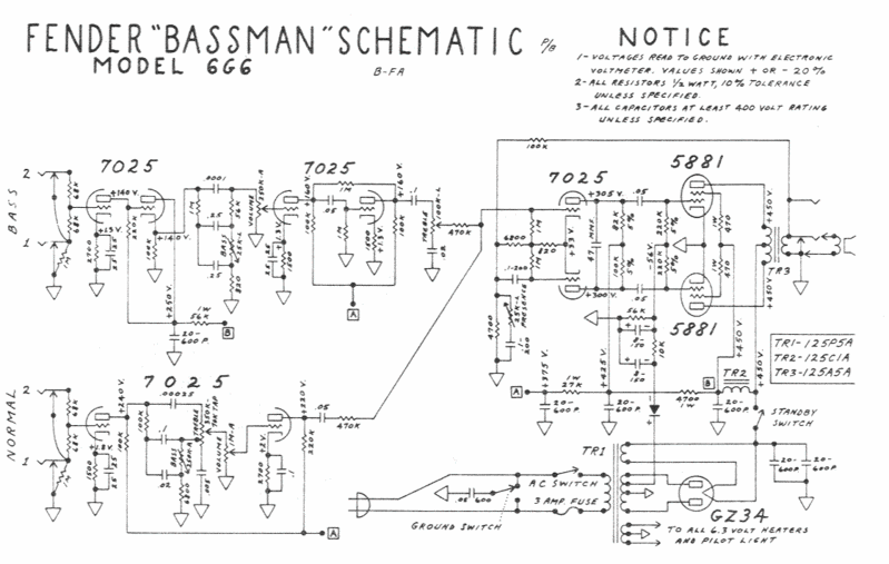

Ce qui est sûr est ce qu'on lit sur l'étiquette. Mais les schémas sont formels, seul le 6G6 est équipé d'une valve recto.
Ensuite les versions A et B sont à pont de diodes.
Il ne me semble pas possible de modifier un ampli dans le sens contraire des diodes vers la valve. L'inverse se fait plus facilement.
En effet, les modifications sont trop importantes.
Mais de toute façon le débat est sans intérêt car ce qui compte c'est le son. Les schémas de principe étant les mêmes seul le choix des tubes et des HP est important.
Changer la valve est cependant important car c'est elle qui fabrique le courant. Or une valve est plus fragile que des diodes. Elle peut charbonner, provoquer des amorçages (ce qui semble être ton cas Letsgo) et ne plus être très stable dans le temps. Donc quand elle a cette allure il faut la changer.
La valve est comme les condensateurs d'alimentation, il faut les changer tout les dix ans environ.
N'oublions pas que c'est le réservoir d’énergie de l'ampli.
Une bonne alim et les lampes fonctionneront correctement.
Il est certain que les diodes sont beaucoup plus pratiques de ce point de vue. De plus elles fonctionnent ou elles claquent c'est tout. Mais bon certains ne jurent que par la valve. Elle n'influence pas le son puisque aucun signal ne la traverse.
En conclusion l'étiquette est-elle la bonne ? Mystère ! batman
Une seule réponse : comparez les schémas. Le B est légèrement différent au niveau du réglage des aiguës sur le canal bass.
Encore une fois cela ne changera rien à tes choix qui me semble très bons.
Setzer Sound lien plus actif - Page 2 Empty
MessageSujet: schéma Bassman   Setzer Sound lien plus actif - Page 2 EmptyJeu 6 Déc 2012 - 19:09
Pour conclure je donne ici le schéma du 6G6 à valve.
En jouant au jeu des erreurs entre les deux schémas (avec celui donné dans le lien de Mister M), on constate que les différences sont minimes.
Le circuit des lampes de puissances est identique aux valeurs de tensions près. Mais c'est normal puisqu'il faut bien une différence entre la valve et les ponts de diodes.
C'est un peu plus subtil sur les étages préamp. Mais en gros les circuits sont identiques.
La grosse modification interviendra plus tard avec les circuits à lampe de déphasage 12AT7.
Je vous donne aussi le lien de ma librairie de schémas, pour ceux que cela intéressent.
Bonne lecture !
Donc le schéma qui me semble être le tien Letsgofaster :
Setzer Sound lien plus actif - Page 2 Fender10
Et le 6G6-B
Setzer Sound lien plus actif - Page 2 1963-b10
Enfin le lien :
http://www.turretboards.com/guitar_amplifier_builders_info_schematics_library.htm
Je rappelle que la 7025 c'est ECC83 ou 12AX7.
