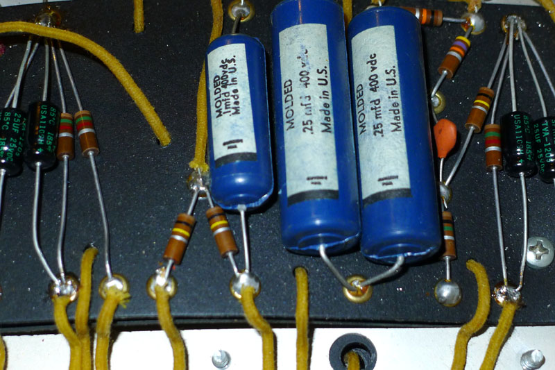

Ou qu'il n'y a pas de réglage de bias ajustable de prévu d'origine.
Ce qui n’empêche pas d'en ajouter un comme là:
lFender  BASSMAN blond  "6g6B"  - Page 3 Bmande10
En haut à droite du transfo; sur une patte rapportée.

Le lien de Bob est excellent.
Qu'il est compliqué d'expliquer ce fameux bias ou polarisation des lampes.
En fait un bias n'est pas réglable. Par construction de l'ampli on fixe une fois pour toute les valeurs de polarisation de grille des tensions des lampes pour que l'ampli fonctionne comme le concepteur l'a décidé.
D'où les tensions indiquées sur les schémas. A respecter impérativement sinon on change le réponse de l'ampli.
C'est ce qui fait qu'il faut chercher ces valeurs quand on restaure l'ampli. Quitte à changer les résistances de plaque.
Je ne connais pas de montage à réglage de bias.
Sinon il doit y avoir une résistance ajustable sur le schéma que je ne trouve pas sur le Bassman.
Par contre Mesa Boogie et d'autres ont monté des réglages permettant d'ajuster le bias en cas de changement de type de lampes. Voir mon post sur les lampes pour les équivalences.
C'est peut-être ce dont on parle là.
Le montage que je vois ne change pas la valeur des résistances mais la tension (?) du transfo c'est n'est pas du tout la même chose. S'il y a une valve derrière cela ne m'étonne pas.
Le bias reste la valeur de la résistance de polarisation de la grille d'une lampe. Pour le régler on ajuste le courant de plaque. C'est surtout valable pour un push pull. La plupart des schémas sont à polarisation automatique.
P.S : pour les connaisseurs en électronique au sujet de la polarisation un excellent lien : http://www.bonavolta.ch/hobby/fr/audio/t_bas9.htm

Si je comprends bien le schéma (qui n'est pas le tiens Letsgofaster) le Bassman 6G6-A est à polarisation fixe par courant plaque.
Ce n'est pas une polarisation automatique qui doit être traduite par : "adjustable"
Encore une fois, un réglage de polarisation en atelier signifie changer les résistances si elles n'affichent plus les valeurs indiquées au checklist.
Pour Letsgo, je pense qu'il est préférable de changer la valve et les résistances de polarisation vu leur âge.

Ceci dit,c'est pas la première fois que je vois un réglage de bias rajouté.
Me me suis juste servi de cette photo comme exemple même si c'était pas le meilleur.

Merci Bob pour ce lien, cette restauration est à citer en exemple ! Elle est magnifique et conforme à la déontologie électronique en ce qui concerne les amplis à tubes. Notamment l'éloquente explication sur le changement des condensateurs électrolytiques et des résistances carbone. Le résultat sonore est aussi très bien expliqué.
Je rajouterais que changer des vieux condos booste l'ampli. Car il retrouve toute sa puissance et sa réponse en fréquence. Je l'ai pratiqué sur mon Sugden A48 après vingt ans de bons et loyaux services. Au re démarrage je ne pouvais plus monter le volume au delà de moins 25 ou moins le quart (35 ou 40 mn sur une montre)
Son montage qui permet d'abaisser la tension de polarisation (certainement placé entre le secondaire du transfo TR3 et les plaques des 6L6) ce qui doit lui permettre d'avoir moins de puissance à la demande sans modifier les réglages de l'ampli.
En tout cas le résultat est exemplaire. On dirait un neuf !
