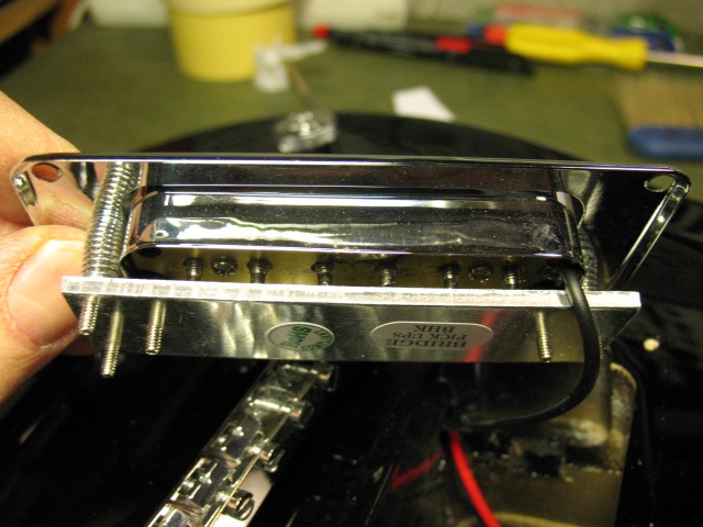

Mais il reste un écueil et de taille. La mécanique de tout ce système.
Quand j'ai réglé la hauteur de mes micros TVJones, j'ai découvert à la différence des humbuckers sur une Gibson ou sur les anciennes Electromatics que les micros XTron sont fixes.
Ils reposent par leurs oreilles latérales sur les barres du bracing.
Pour régler leur hauteur, TVJones préconise l'emploi de mousses pour confectionner des cales. Ce que j'ai fait.
Qu'en est-il des nouvelles séries 54XX ?
Il y a deux vis de chaque côté qui m’intriguent et qui ressemblent aux réglages de feu ma Jet Elliot Easton.
D'après vous les Blacktop sont fixes ou mobiles comme sur une 335 et consœurs ?
Dans ce dernier cas vous êtes vernis. Ils montent et descendre à volonté.
Mais, vous ne pourrez pas facilement monter éventuellement des Filtertron classiques. La fixation n'étant disponible que chez TVJones.
Merci de nous renseigner les gars ce serait sympa.
Achat Gretsch G5420  Orange - Page 5 Empty
MessageSujet: Re: Achat Gretsch G5420 Orange   Achat Gretsch G5420  Orange - Page 5 EmptyJeu 31 Jan 2013 - 18:35
Je confirme, Jen!
Les deux vis règlent la hauteur du micro. Je viens d'essayer.
On peut le baisser ou le monter comme ça thumleft

Effectivement les micros sur la 5420 sont réglables en hauteur! bounce
N’empêche que ma Green n’était pas réglée comme la tienne(au fait a t'elle un p'tit nom?)!
Mon micro manche était au plus bas et penché vers le bridge, alors que le bridge était beaucoup plus haut et parallèle! scratch
En fait il y a 3 reglages par micros: axe haut et bas verticale, axe gauche et droite horizontale et enfin axe verticale aiguë et grave!

Et un shema qui explique clairement ce que je disais plus haut (pour Filtertrons)!
Achat Gretsch G5420  Orange - Page 5 Filter10
Les Blacktop Filtertrons pour le moment pas trouvé d'infos!
Je découvre aussi que le bois utilisé pour le corps de la 5420 est du 5-Ply Maple(contreplaqué (composé de plis croisés)) et que la 5120 est en Laminated Maple(assemblage collé de bois selon le même fil (ex. manche composite en érable et ébène)!
La différence? a priori bois plus sensible: "Remember though that ply laminate wood is more sensitive to supply...even Gibson doesn't do what they used to. I think they're on Maple-Poplar-Maple now, but I think they've done Maple/Birch and Maple ply."

OldBilly a écrit:
Photos des Blacktop Filterons pour Mister M(ici montés sur une Tim Amstrong!)
Achat Gretsch G5420  Orange - Page 5 64851010
Achat Gretsch G5420  Orange - Page 5 35106010
Achat Gretsch G5420  Orange - Page 5 88302010
