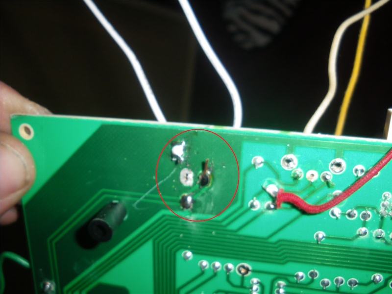

J'ai une question ......Bob SOS
Pour cabler mon entrée (input)il y avait 4 plots sur l'original
peut etre pour que ça tienne mieux ????
Voila une photo je pense que les deux sur la meme ligne sont ensemble et les deux plus haut son la masse
donc question (si c'est ok pour ce que je vient de dire) le coté du jack c'est la masse ou pas scratch
Sur la photo encerclé de rouge c'est le jack entrée les deux en bas sont sur la meme alim et donc les deux a gauche en haut sont la masse ????
Construction de 3 Bassman Blonde 2(63' 6G6b)et 1(62' 6bj3). - Page 7 Imgp0047
Et je viens de m'apercevoir que le potard pour BASS n'a que deux fils sur trois qui servent  ????
Houla!
Je préfère regarder ça sérieusement...les circuits imprimés,c'est pas ma tasse de thé.
Je vais essayer de trouver le layout et shematic correspondant à ton ampli,ça sera plus facile normalement.
Si tu pouvais me donner les coordonnées exactes de celui ci.

C'est le Blues junior 3 circuit crème (pas le vert) il est de 2011.
J'ai ça ?????

Fred!
ton jack d'origine est un mono ou stéréo?
Fais moi une photo la plus nette possible.(dessus/dessous).

C'est exactement celui la  donc mono je te montre cette photo car le mien est en morceaux je l'ai ouvert pour voir dedans Razz Razz Razz Razz  les branchement évidement What a Face
