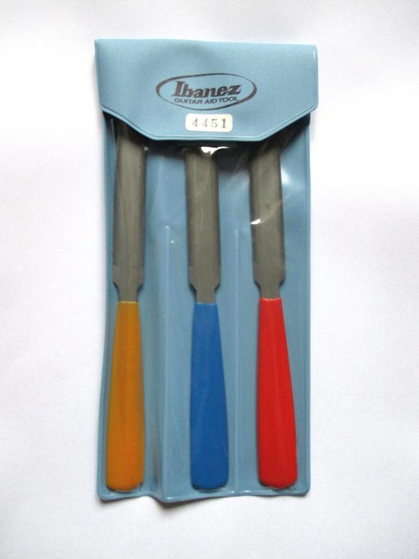

Ayant l'intention de passer toutes mes grattes en 52/12, je me suis dit que je pouvais en profiter pour optimiser la hauteur des cordes au sillet, là où c'est nécessaire.
Le faire faire par un luthier doit coûter bonbon.
J'ai donc trouvé un jeu de 3 limes Ibanez 4451, prévues pour 52/42/32/25/16/12
C'est pratiquement l'échelonnement de mes cordes : 52/42/32/24/16/12.
Pour ne pas prendre de risque, je commencerai un beau jour par celle que je joue le moins, avec sécurité via une cale de bougie pour ne pas aller trop bas.
J'ai donc commandé et reçu ce matin ce jeu de limes (99 € chez Bax-Shop).
Le voici :
La lime mystère Limes_10
Aucune indication sur laquelle fait quoi, gênant pour les cordes intermédiaires.
J'ai fini par trouver les binômes extrêmes. Les voilà à présent repérés.
La lime mystère Limes_11
Si ça peut servir à quelqu'un, c'est libre de droits.
