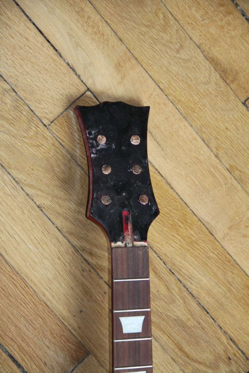

L'ensemble semble être en basswood  scratch
Headstock  puker
Profil  Confused
Angles des échancrures, wings et éclisses  Mad
On n'est assez loin de la vraie Gibson... Heureusement y a Bricoman, le supR hero.  batman

Etape 1 / S'attaqué à la forme de cette tête !!! makotte
Mais où sont-ils allé cherché ça nos amis anglais !? cool-blue Question
On dirait une affreuse mutation après une surexposition aux rayons gammas.
A moins qu'elle soit une sorte d'hommage aux oreilles du prince Charles ?! alien
Heureusement, la tête (contrairement à ce que je croyais) est assez grosse pour tailler une forme plus classique. J'ai également utilisé les tenons made in ikéa 100mm de rayon et ca rentre pile dans les trous de mécaniques modernes >> pour repercer o bons endroits des kluxons traditionnelles.
Tiki
Et voilà les tenons coupés de chaque cotés, reste à passer tout ca à la ponceuse...

Etape 3/ La suite...
Prise de tête ! rambo
Tronnage de gras et perçage d'oreilles  cherry  makotte
Gipson SG bricoman ! Headst11
et voilà le résultat, c quand même plus raisonnable nan ?!  Neutral
Gipson SG bricoman ! Headst12
J'ai rajouté un petit T en bois à la base de la tête pour fixer la vise du tussrod cover.
